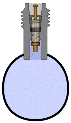

Valvele Schrader prezinta multe imbunatatiri. Principalul avantaj este ca ventilul nu mai trebuie demontat la scoaterea camerei. Ventilul este minimizat si se infileteaza in interiorul valvei. Presiunea aerului apasa un pistonas care mai apoi revine, impiedicand aerul sa iasa. Primele modele aveau si filet pe exterior pentru a se putea infileta o piulita ce tinea valva fixa pe janta. Modelele mai noi sunt cauciucate pe exterior si putin mai groase, asa ca nu mai e nevoie de fixare suplimentara. Ventilul se scoate cu o cheita speciala care serveste si pe post de capacel. Si ventilele acestea sunt de mai multe tipuri, dar nu am observat diferente majore la functionare.
