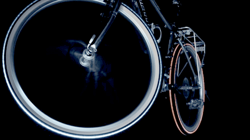

Materialele din care sunt facute anvelopele sunt din ce in ce mai avansate. Majoritatea cauciucurilor sunt formate din mai multe invelisuri cu proprietati diverse. Cele mai performante au in compozitie straturi de kevlar si placute ceramice. Aceste cauciucuri sunt foarte rezistente si aproape invulnerabile la pene. Pe de alta parte anvelopele pentru competitii sunt mai subtiri, mai usoare si mai moi, pentru a usura rularea si a imbunatati aderenta si franarea. In schimb au durata de viata mai mica deoarece se uzeaza mult mai repede. Cele pentru oras sau excursii au un profil semicramponat, de obicei cu protectie antipana si cu elemente reflectorizante incluse.
