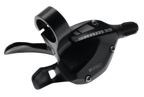

Schimbătoare de viteză :
–      schimbătorul de pe spate este compatibil cu 9 şi 10 viteze, cel de pe faţă este disponibil atât în versiune dublă cât şi triplă
–      tehnologia Impulse
–      compatibil cu MatchMaker
